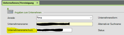

Es wird für Karewe-Auswertungen der Untern.-Name kurz (15 Zeichen) aus den Stammdaten verwendet:
Nachtrag zum Auffinden:
Mandant > Unternehmen/Ver. > Betriebsstätte > Betriebsstätte im eigenen Fenster öffnen.

Danke, hat funktioniert. Jetzt bin ich glücklich.

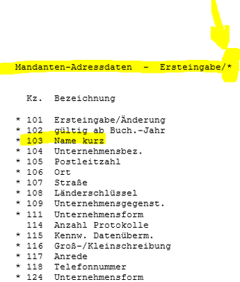

Im RZ speichern musste man annotuff.. zwingend ("herrlich" war der Stress mit den Kennziffern). Und daran erinnern Sie sich noch? Hier ein Blick in das Jahr 2001:
