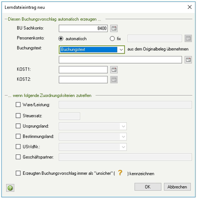

Lerndatei - Rechnungsausgang sollte eigentlich funktionieren:
siehe auch  Lerndateieintrag

Sehe ich das richtig, dass in der unteren Hälfte keine Häkchen gesetzt werden dürfen? Ich möchte das Konto 8400 ausnahmslos für alle Umsätze verwenden.

In Ihrem konkreten Sachverhalt, dass Sie alle Ausgangsrechnungen auf ein Konto (z. B. 8400) zuordnen lassen wollen, gehen Sie wie folgt vor.
  • 1. Stammdaten | Lerndatei | Rechnungsausgang
  • 2. Neuen Lerndateieintrag anlegen
  • 3. Im Fenster „Lerndateieintrag neu“ im Feld „BU Sachkonto“ das Erlöskonto (z. B. 8400) eintragen und das        Fenster mit „OK“ bestätigen
  • 4. Es erscheint der Hinweis „REW20061 - Sie haben keine Zuordnungskriterien ausgewählt. Wenn Sie den             neu angelegten Lerndateieintrag speichern, so wird dieser immer angewendet, wenn in der
           Lerndatei kein anderer passender Eintrag gefunden wird. Wollen Sie den Lerndateieintrag speichern?“
           Bestätigen Sie die Meldung mit „Ja“.
  •  5. Anschließend können Sie die Buchungsvorschläge (Rechnungsausgang) erzeugen.
Sollten Sie weitere Unterstützung zur Anlage der Lerndatei benötigen, wenden Sie sich bitte telefonisch unter 0911-31938606 oder über den SKextern 1004321  an uns.

Mit der Lerndatei hat es jetzt geklappt. Das Geheimnis ist, dass man die vor dem Erstellen der Vorschläge einrichten muss und nicht erst vor dem Buchen.
