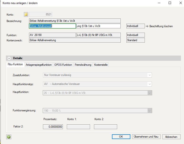

AKW
Nachricht 7 von 17
60826 Mal angesehen
Das Konto gibt es im SKR 03 auf.
Hier ist es das Konto 8521 für Erlöse aus Abfallverwertung mit entsprechender Automatik.
Edit: Wurde selbst angelegt. Sorry
w_paul
Nachricht 8 von 17
60822 Mal angesehen
8521 gibt es im SKR03 nicht. Sie haben sicherlich den Kontenzweck geändert bzw. daraus ein Automatikkonto gemacht.
