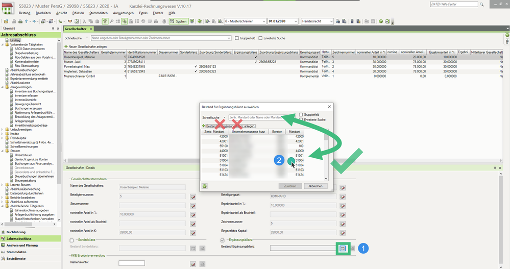

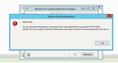

ich habe aktuell ebenfalls ein Problem mit der Verknüpfung einer Ergänzungsbilanz. Mandanten sind eine GbR und deren 2 Gesellschafter. Für Ges1 wird schon seit Jahren eine Ergänzungsbilanz geführt, die auch korrekt mit dem Bestand der GbR verknüpft ist.
Für Ges2 ist eine ErgBilanz ab 2020 nötig. Für diesen Ges2 gibt es eine eigene Mandantennummer, unter der bislang nur seine ESt angelegt war. Jetzt habe ich unter dieser Mandantennummer noch die Leistungen Buchführung 2020 und JA 2020 angelegt und dort die Buchungen der ErgBilanz erfasst. Wenn ich jetzt die Verknüpfung im Bestand der GbR vornehmen will, bekomme ich immer folgende Fehlermeldung:
Wie bekomme ich die Verknüpfung hin, ohne den Ges2 als Mandant neu anlegen zu müssen?

Hallo @AK21,
so wie ich das sehe haben Sie auf Bestand für Ergänzungsbilanz anlegen angeklickt. Das ist nicht notwendig, da Sie ja bereits einen Bestand haben. Diesen Bestand können Sie im unteren Bereich des Fensters auswählen.
Ich hoffe es ist auf dem Screenshot verständlich 🙂.
Ansonsten ist es auch im Dokument Bestand für Sonderbilanz oder Ergänzungsbilanz auswählen (Dok.-Nr. 9211742) beschrieben. Sie müssen Schritt 3 durchführen, Sie machen aber glaub ich Schritt 4 😉

Nachricht 10 von 14
2771 Mal angesehen
In der Liste der Mandanten, die im Screenshot zu sehen ist, taucht der Bestand bzw. die Mandantennummer von Ges2 leider nicht auf. Evtl. muss ich im Bestand des Gesellschafters noch angeben, dass es sich um eine Ergänzungsbilanz handeln soll?
Kristina_Schmidt
Nachricht 11 von 14
2733 Mal angesehen
 Für diesen Ges2 gibt es eine eigene Mandantennummer, unter der bislang nur seine ESt angelegt war. Jetzt habe ich unter dieser Mandantennummer noch die Leistungen Buchführung 2020 und JA 2020 angelegt und dort die Buchungen der ErgBilanz erfasst. '.
Laut  9211743  muss der Mandant mit der Ergänzungsbilanz als „Unternehmen“ angelegt sein. Das dürfte bei Ihnen nicht der Fall sein, wenn Sie auch die ESt als Leistung bei der Mandantennummer haben. Ich glaube daher, Sie müssen den Mandanten „Ges2“ auch zweimal anlegen (einmal als natürliche Person mit ESt etc. und einmal als Unternehmen mit Buchführung und JA)
AK21
Nachricht 12 von 14
2700 Mal angesehen
Dankeschön, bin fündig geworden!
