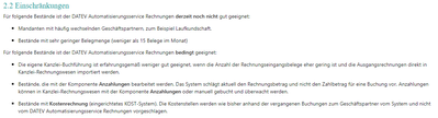

Auszug aus: DATEV Automatisierungsservice Rechnungen (Überblick) - DATEV Hilfe-Center
Nachricht 41 von 151
1768 Mal angesehen
... danke @deusex ,
das verlinkte Dokument ist hilfreich und ist auch mit 'humaner' anstatt mit 'künstlicher' Intelligenz gut lesbar und verständlich und beantwortet vorauseilend die Fragen, die ich vorher gestellt hatte 🙂

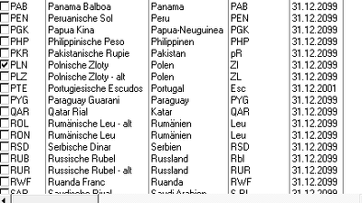

@Wuppergirl Warum nicht in Fremdwährung erfassen und die Differenzen als Währungaufwand/erlös buchen?
Sehe da kein Problem.
Wuppergirl
Nachricht 52 von 151
1199 Mal angesehen
Weil die Rechnungen immer 620 € betragen. Wenn ich den Ansatz Landeswährung nehme, müsste ich auch alle polnischen Rechnungen in Landeswährung verbuchen. Bei den Eingangsrechnungen habe ich aber keine Probleme. Es betrifft zu 99,9 % nur die Rechnungen aus Rumänien. Unter WKZ finde ich auch kein Kürzel für die Rumänische Währung.
Nachricht 53 von 151
1173 Mal angesehen
Das können Sie einstellen. In die Währungstabelle gehen  (Kanzlei Rewe /Extras/ Fremdwährung/ Wähurngstabelle
und den entpsrechenden Klick bei Rumänischen LEU Neu setzen.
