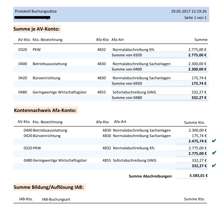

zu 2. Die Abstimmung des Anlagevermögens geschieht in 3 Stufen:
a. Bei Übergabe der Afa-Buchungen wird seitens DATEV die FiBu mit dem Anlagevermögen abgestimmt.
b. Leider gibt es keine Zusammenfassung der Afa-Buchungen nach Afa-Konten. Aus diesem Grunde habe ich mir selbst ein Protokoll programmiert. Es leider echt beschämend das es so etwas nicht seitens der DATEV gibt.
Mit diesem Protokoll ist es jetzt ganz einfach möglich, die Afa-Konten abzustimmen.
c. Abstimmung Anlagekonten
Hier wählen Sie die Auswertung "Entwicklung Anlagevermögen". Diese Werte müssen mit den FiBu-Werten übereinstimmen. Diese Prüfung ist zwar redundant (s. 1), gehört aber für mich immer zum Abschluss.
Mit diesen Prüfungen sollten alle Abstimmung möglich sein.
