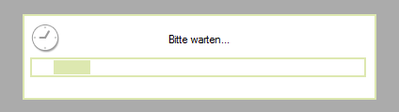

@Katharina_Schoenweiss, ich würde ja den "Würg-Arround" anwenden wollen...
1. Buchführungsbestand 2022 aufgerufen
2. Jahresabschlussbereich geöffnet
3. Jahresabschluss eröffnen gestartet...
Nun hängt er:
und hängt und hängt....

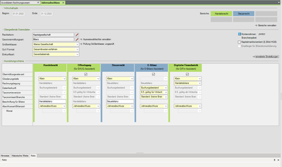

Und noch einen @Katharina_Schoenweiss:
Wo soll ich die ZOT einstellen????
Das von Ihnen verlinkte Dokument 1026018 hilft leider nicht weiter...

@ALL:
In Ergänzung zu meinen zwei vorherigen Posts:
1. Bei der Anlage des Jahresabschlussbereiches 2022 ist Rechnungswesen eingefroren. Nach "Abschießen" des Tasks konnte ich den JA-Bereich 2022 des betreffenden Mandanten aufrufen.
2. Dieser Mandant ist bereits auf die Erstellung des Jahresabschlusses auf "Kontenzweckbasis" umgestellt. Deshalb gibt es keine Möglichkeit eine ZOT auszuwählen.
Ist aber auch nicht mehr notwendig. Durch die Anlage des JA 2022 auf Kontenzweckbasis, konnte die Jahresübernahme nunmehr durchgeführt werden.
@Katharina_Schoenweiss : Das Dokument 1026018 sollten Sie entsprechend anpassen. So ist es für viele wahrscheinlich eine Sackgasse.
