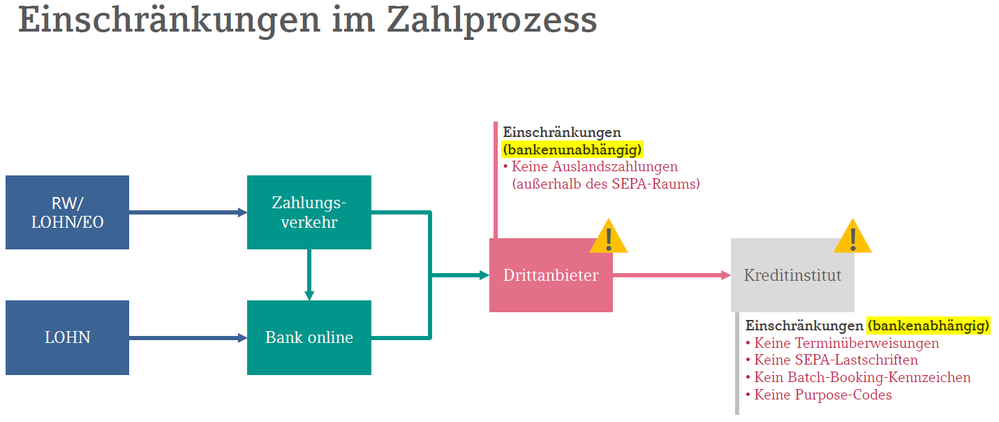

[...] ob unsere bisherige Übermittlung der Lastschriften per HBCI nach dem 14.09.2019 noch möglich ist, wenn wir zu FinApi wechseln?
Lastschriften sind in dem neuen Verfahren mit finAPI prinzipiell möglich - es hängt jedoch von Ihrer Bank ab, ob diese das ebenfalls unterstützt. Von daher sollten Sie sich die Lauffähigkeit von Ihrer Bank bestätigen lassen.
