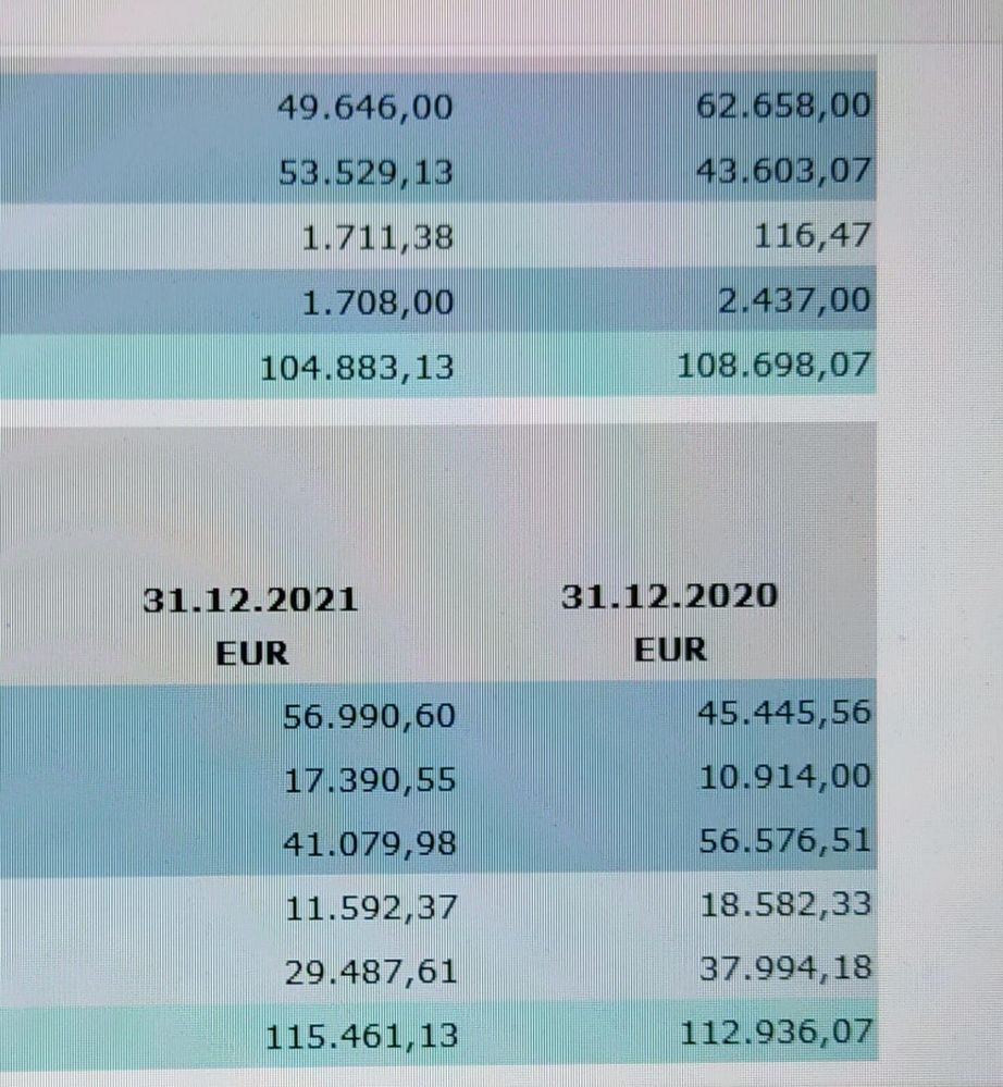

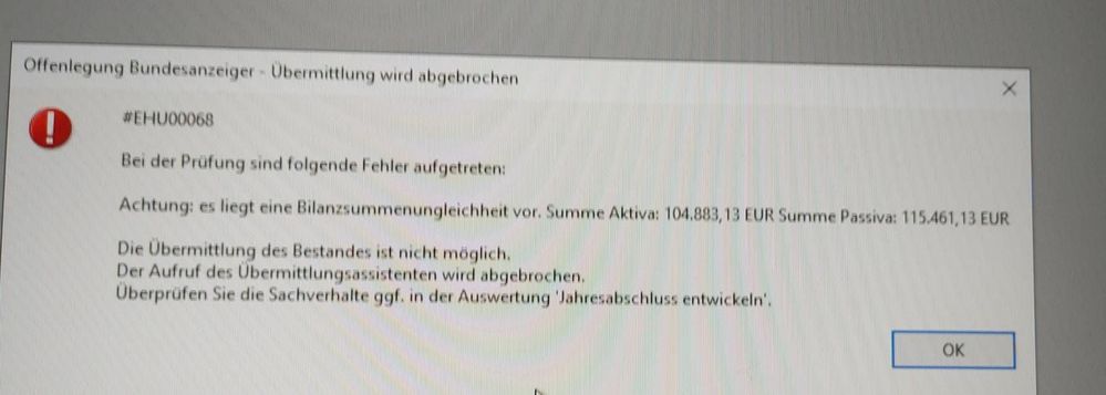

Hallo ich bekomme seit heute folgenden Fehler angezeigt:
als ich vor Weihnachten die Offenlegung vorbereitet hatte war noch alles in Ordnung, auch zeigt "Jahresabschluss entwickeln" und die E-Bilanz keine Fehler.
Die Differenz lies sich schnell finden das KTO 8977 (Bestandsveränderung in Arbeit befindlicher Aufträge) andere Bestandskonten zu nutzen haben auch z keinem anderen Ergebnis geführt.

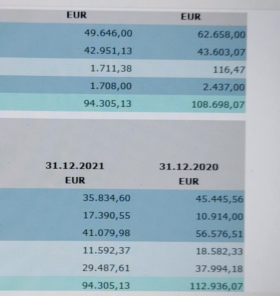

Nach Löschen der entsprechenden Buchung öffnet sich der Offenlegungsdialog, ohne Abweichungen.
Nachdem ich die Buchung dann nochmals gemacht habe sieht das ganze wie folgt aus (Die Differenz der Bilanzsummen im Vorjahr, betrifft ebenfalls das KTO 8977):
Hat hierzu jemand eine Idee?
