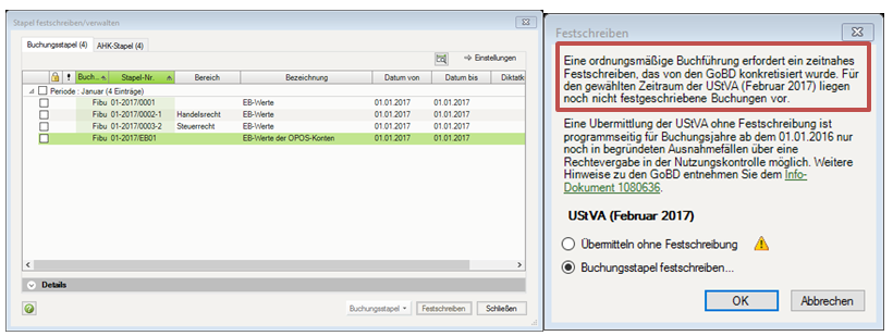

Hallo liebe Community,
ich bin gerade dabei eine Umsatzsteuer-Voranmeldung zu übermitteln.
Über "Datenübermittlung Telemodudul-Internet" bin ich quasi dazu gezwungen die EB-Werte und EB-Werte OPOS festzuschreiben.
Gibt es irgendeine Möglichkeit das zu übergehen
Dankeschön und liebe Grüße Svenja

bin ich quasi dazu gezwungen die ...EB-Werte OPOS festzuschreiben.
Hallo Frau Heilmann,
die EB-Werte der OPOS-Konten müssen Sie hierfür nicht festschreiben.
Nur die Stapel mit den "normalen" EB-Werten, in denen Sie ja auch andere Buchungen haben könnten, die keine EB-Werte sind, müssen hierfür festgeschrieben sein. Allerdings wird vom Programm nicht geprüft, welche Art der Buchungen in dem Stapel mit den normalen EB-Werten enthalten sind.
Anders ausgedrückt: Alle manuell änderbaren Stapel müssen hierfür festgeschrieben sein, sofern dies in der NUKO nicht ausdrücklich anders freigeschaltet ist. Dies wird dann vom Programm aber entsprechend protokolliert.
