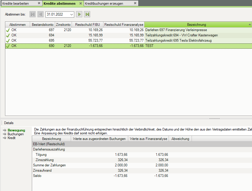

der angesprochene "Schönheitsfehler" bei Nichtzuordnung der EB-Werte ist eine Darstellung einer negativen Restschuld. Diese ist allerdings nur kosmetischer Art.

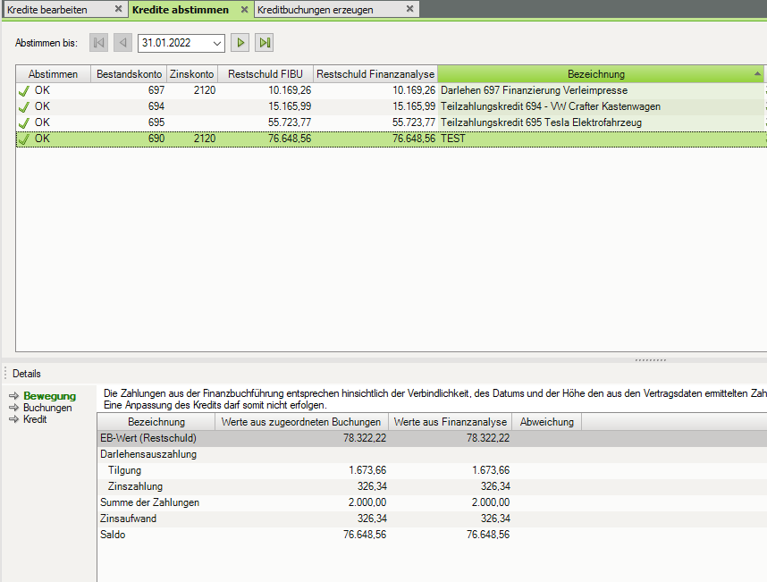

Im ersten Bild sieht man die Kreditabstimmung mit zugeordnetem EB-Wert
Ohne zugeordneten EB-Wert ist die Abstimmung natürlich weiterhin richtig, aber die Darstellung anders, da das Kreditprogramm nun ohne die Info einer zugeordneten Buchung auskommen muss:
Zum Thema EB-Wert, falls Sie diesen zuordnen wollen:
Jedes Darlehen benötigt seinen eigenen EB-Wert. Aus einem Gesamt-EB heraus, kann das Kreditprogramm sich nicht seinen eigenen Anteil ziehen.

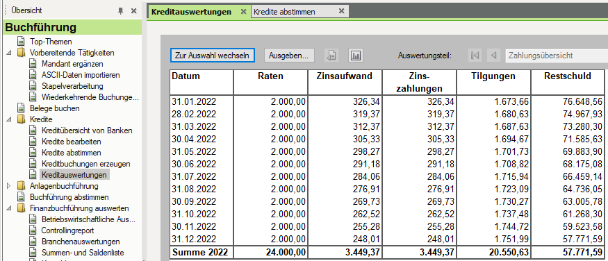

Auf die Auswertungen hat das Fehlen eines kreditindividuellen EB-Wertes aber keine Auswirkungen, da die Auswertungen aus den Werten der Finanzanalyse generiert werden, richtig?

ja, das ist genau richtig.
Bei diesem Musterdarlehen ist z.B. kein EB-Wert zugeordnet, aber die Finanzanalyse sorgt dafür, dass die Restschuld in der Auswertung richtig dargestellt wird.
