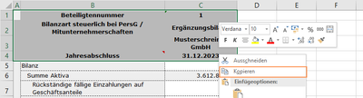

Ohne die Originaldatei zu sehen, ist es schwierig eine Antwort zu formulieren. Daher nachfolgend die Idee die Kopfzeile der defekten Vorlage zu ersetzen mit einer korrekten Kopfzeile.
Lösungsvorschlag
  1. Mandantenbestand in Kanzlei-Rechnungswesen öffnen.
  2. Bestand | Daten senden | Abschlussdaten an Finanzamt wählen.
  3. Auf den Link Stammdaten Gesellschafter klicken.
  4. Auf den Link Übersicht Sonder- und Ergänzungsbilanzen klicken.
  5. Gewünschte Sonder- oder Ergänzungsbilanz markieren.
  6. Auf die Schaltfläche Importieren klicken und Excel-Vorlage erstellen klicken.
  7. Vorlage speichern und öffnen.
  8. Zellen A1 - C4 markieren und Kopieren wählen.
  9. Defekte Vorlage öffnen.
  10. Kopierten Inhalt in Zellen A1 - C4 einfügen.
  11. Defekte Vorlage speichern (Korrigierte Vorlage).
  12. Im E-Bilanz-Assistent im Arbeitsblatt Übersicht Sonder- und Ergänzungsbilanzen: Auf die Schaltfläche Importieren klicken und Inhalte aus Excel importieren wählen.
  13. Korrigierte Vorlage wählen.
  14. Auf die Schaltfläche Importieren klicken.
Hilft das bei Ihnen?
