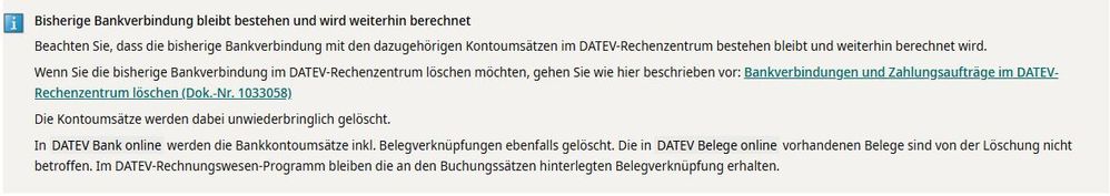

ein Teil unserer Mandanten hat aufgrund einer Bankenfusion eine neue Bankverbindung erhalten. Diese haben wir bei uns in den Programmen auch erfolgreich eingerichtet und der Abruf der Bankkontoumsätze funktioniert. Was uns allerdings noch etwas stutzig macht, ist der Hinweis, der im Dokument (https://help-center.apps.datev.de/documents/1012216) zu finden ist:
Nach Abruf im Rechenzentrum sind auch beide Banken dort hinterlegt, die alte und die neue (s. Screenshot). Nun verstehe ich es richtig, dass beide Bankverbindungen auch weiterhin berechnet werden? Obwohl über die alte Bankverbindung kein Abruf mehr stattfindet, wird alleine die "Bereitstellung und Archivierung" der "alten" Kontoumsätze berechnet?

Auf jeden Fall die alte RZ-Bankverbindung baldmöglichst löschen.
Wenn Sie mit der alten Bankverbindung alle Buchungen abgerufen, und in Karewe verarbeitet haben, sind in Karewe alle Informationen vorhanden. Mehr wird nicht mehr kommen. Es kostet nur noch.

Vielen Dank. Wenn ich das richtig verstehe, ist die Bank im Kanzlei ReWe also nicht weiter relevant, da hier keine Abrufe mehr stattfinden und alles Relevante bereits geholt und verarbeitet wurde, aber für den Mandanten geht die "Bereitstellung der Kontoumsätze" (und die Belegverknüpfung) in DATEV Bank Online aus der Vergangenheit verloren...?
taxit
Nachricht 6 von 8
95 Mal angesehen
Ja, richtig.

@taxit  schrieb:
Wir "lösen" das Problem pragmatisch so, dass wir die bisherigen Bankverbindungen noch für einen Übergangszeitraum bestehen lassen und erst später löschen. Aber auch das führt bei Mandanten zu Ärger und Frust weil die Archivfunktion verloren geht (die die Mandanten aus jedem anderen Onlinebanking-Programm gewohnt sind).
Schön ist anders...
Gruß Taxit
Ich persönlich sehe das anders.
Die kompletten Auswertungen mit Belegverknüpfungen (z.B. (Opos-) Kontoblatt) existieren über alle Jahre in den -UO-Auswertungen Rechnungswesen-. Unsere Mandanten sind damit sehr vertraut und fragen schon seit Jahren nicht mehr nach älteren Belegen, BWA's etc. Diverse Auswertungspakete kann man dem Mandanten auch heute noch nachträglich online bereitstellen.
Die Archivfunktion von Bankdaten war hier noch nie ein Thema. Und man spart DATEV-Kosten.
