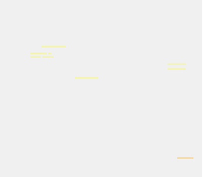

Da haben Sie ja Glück, dass es nach einer Zehntelsekunde nur unscharf wird. Bei uns sah es nach dieser Zeitspannte ab und zu so aus:
Meine Lösung: Anzeigequalität verschlechtern, dann ging es:
