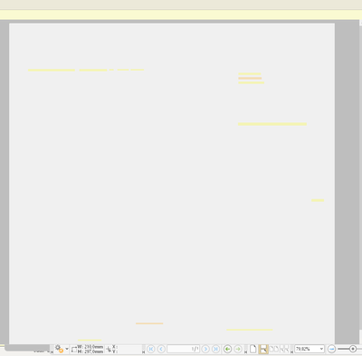

Hallo liebe Community,
seit Hotfixes 06.11.2025 werden in der Belegansicht bei Ausgangsrechnungen eines Mandanten (sonstige Rechnung, PDF 1.3) Rechnungsempfänger, Rechnungsnummer und andere Angaben nicht mehr angezeigt. Andere Angaben werden wiederum korrekt angezeigt. In der Ansicht von Belege Online sind die selben Belge vollständig dargestellt. Auch wenn man den Beleg in einer externen Anwendung öffnet ist alles vollständig.
In den Einstellungen "Anzeigenqualität" und "Anzeige optimieren" haben ich alle möglichen Varianten ohne Erfolg ausprobiert.
Hat jemand das gleiche Phänomen und evtl. eine Lösung?

Wir haben tatsächlich genau das gleiche Problem.
Ich vermute, dass das ganze Thema mit den ganzen anderen Problemen des Dokumentenviewers zusammenhängt.
Falls die Belege nur sehr unscharf sind, kann man das über die Einstellungen "Nachschärfen deaktivieren" und Qualität auf "fein" einstellen abändern, aber wenn die Belege gar nicht angezeigt werden, ist aktuell wohl der beste Workaround, die Belege über eine externe Anwendung anzuschauen.
Man könnte ebenfalls noch einstellen, dass die OCR-Daten an der Seite angezeigt werden.
Das muss aber jeder für sich selbst entscheiden, wie hilfreich er oder sie das empfindet. 🙂
Ansonsten bleibt uns wohl nichts anderes übrig, als auf den nächsten Hotfix zu warten. 🙏

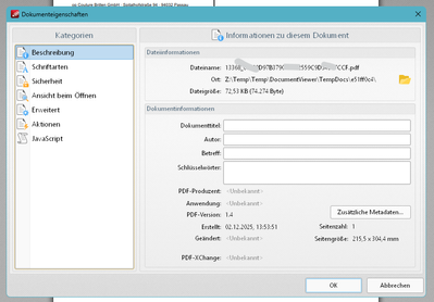

Rechnungswesen V.14.24, 14.11.2025
Belegviewer zeigte nur Pixelbrei, OCR Daten wurden aber erkannt und dargestellt. In DUO wurden die Belege normal angezeigt. Neustart brachte auch nichts. Aus dem Belegviewer einen Beleg zu exportieren und lokal zu öffnen zeigte ein einwandfreies Bild. Ist also ein Darstellungs- und kein Übertragungsproblem.
Der Lexchat ist leider unfähig hierzu eine Lösung zu liefern. Wofür ist das Ding überhaupt gut, wenn weder das Help-Center noch die Community durchsucht wird?
Geholfen hat schließlich die im Belegviewer die Anzeigequalität von Mittel auf Fein zu stellen. Auf Grob und Mittel identischer Pixelbrei, Fein funktioniert wenigstens.

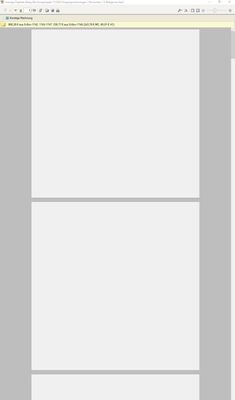

Meine Beleganzeige beim Buchen ist besonders spaßig. Die Belege sind erst für den Bruchteil einer Sekunde sichtbar, dann verschwinden sie und ich sehe nur noch eine völlig graue Seite mit den Markierungen der OCR Erkennung.
Mal hilft es, die Anzeigeoptimierung umzustellen, mal nicht.
Mal erscheint oder verschwindet eine vorige Seite, wenn man auf Folgeseiten und wieder zurück scrollt.
Das Beste: Das passiert sogar mit der seitenlangen Aufbereitung von E-Rechnungen! Wenn man ganz viel Glück hat wird die Sichtkomoponente dann sogar gerade mal angezeigt... aber halt nur wenn man man ganz viel Glück hat.

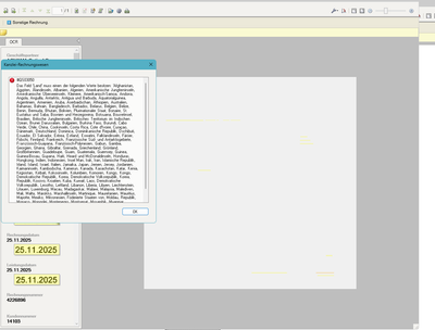

Ich habe übrigens das gleiche Problem mit den ausgegrauten Belegen und nur den OCR Markierungen bei den Unterlagen aus meine Steuern. ESt kann man also auch nur mit externem Viewer machen, weil die Dokumente wie zufällig mal lesbar und mal nicht lesbar sind.
Deutet also alles sehr stark auf den DocumentViewer hin. Treibt mich in den Wahnsinn, so arbeiten zu müssen.
