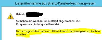

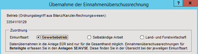

Fehler / Anlagen SE/AVSE Selbständige Arbeit 1. Beteiligter
Es sind keine Sonderbetriebseinnahmen erfasst. Die elektronische Datenübermittlung und der Druck des Freizeichnungsdokuments sind nicht möglich. Ergänzen Sie die Eingaben (ggf. mit '0').
Es sind keine Sonderbetriebsausgaben erfasst. Die elektronische Datenübermittlung und der Druck des Freizeichnungsdokuments sind nicht möglich. Ergänzen Sie die Eingaben (ggf. mit '0').
aber kein Übernahme des gebuchten Sonderbereichs wie bei Sonderbilanzen möglich ist.
Ich hatte die Übergabe an die Gesamthand gemacht, da ich dachte, dass dann dort irgendwo eine Übernahmemöglichkeit existiert. Bei der Datenübernahme kommt diese Meldung:
Es wäre hilfreich - wenn auch frustrierend - wenn dort auch stehen würde "EÜR für Beteiligte erfassen Sie von Hand in den Anlagen SE / SEAV".

es können nur die Angaben zur Einnahmenüberschussrechnung der Gesamthand aus dem Jahresabschluss übernommen werden und keine Daten aus dem Sonderbetriebsvermögen. Die Anforderung im Hinweis präziser darzustellen, dass eine manuelle Erfassung der Anlage SE/AVSE erforderlich ist, nehmen wir auf.
Der Hinweis: "Die bereitgestellten Daten aus Bilanz/Kanzleirechnungswesen bleiben erhalten", nach Abbruch der Auswahl der Einkunftsart, verdeutlicht, dass die übernommenen Daten nur zur Gesamthand auch zu einem späteren Zeitpunkt zugeordnet werden können. Sie können durch eine erneute Übernahme der Daten für die Gesamthand überschreiben/löschen.

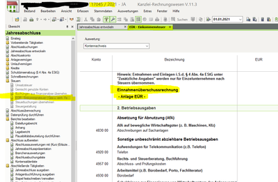

Ich musste nun aber feststellen, dass jetzt sogar das Datenprotokoll zur Sonder-EÜR, welches ich "früher" in meiner Kanzlei-Rewe-Sonder-EÜR-Fibu erstellen, ausdrucken und anschließend in die GuE-Erklärung abtippen konnte, auch nicht mehr vorhanden ist..... Warum?

welches Datenprotokoll "Sonder-EÜR" meinen Sie? Welche Programmfunktion nutzen Sie hierfür (ggf. Screenshot ergänzen)? Im Standard unterstützen wir keine "Sonder-EÜR" in Kanzlei-Rechnungswesen.
Ich vermute Sie haben einen Bestand als Einnahmenüberschussrechnung angelegt und darin gebucht. Dort stehen aber auch weiterhin alle Funktionen zur EÜR zu Verfügung.

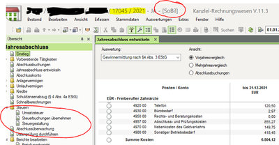

hm
Nachricht 18 von 24
3462 Mal angesehen
Hallo Herr @Lukas_Rudolph ,
m.E. konnte ich vor der Abschaffung der Zuordnungstabellen im Kanzlei-Rewe-Sonder-EÜR Bestand die Programmverbindung EST/EÜR oder GuE/EÜR wählen.
Mir wurde dann das Sonder-EÜR-Protokoll zur Übergabe an die Steuerprogramme angezeigt. Wenn ich dann als Programmziel z.B. den GuE-Bestand der Gesamthand/der GbR angegeben habe, hat sich das GuE Programm geöffnet und die EÜR der Gesamthand/GbR wurde überschrieben..... Da dies aber nicht gewollt war, habe ich die Prg.verbindung nicht gestartet, sondern das Protokoll ausgedruckt, bin anschließend in das GuE - Programm der Gesellschaft gegangen und habe die Sonder-EÜR dort händisch an Hand des ausgedruckten Protokolls ab-/eingetippt.

Hallo @hm,
ich kann das von Ihnen beschriebene bei mir nicht nachvollziehen. Mein Muster-Einzelunternehmen hat die Programmverbindung zur GuE weiterhin.
Haben Sie in den Stammdaten das Kontrollkästchen Sonderbilanz aktiviert?
Wenn ja, dann ist die Programmverbindung weg. Das Kontrollkästchen ist nicht für EÜRs gedacht.
Aufruf aus Kanzlei-Rechnungswesen: Stammdaten | Mandantendaten | Grunddaten Rechnungswesen | Bereich Sonder- bzw. Ergänzungsbilanz | Kontrollkästchen Sonderbilanz

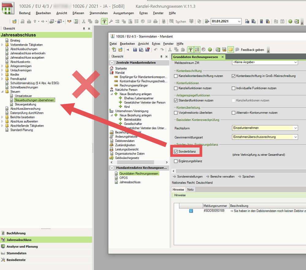

hm
Nachricht 20 von 24
3393 Mal angesehen
Hallo @Lukas_Rudolph ,
ich befinde mich in meinem Sonder-EÜR-Bestand des Gesellschafters. Ich habe diesen Bestand in den Stammdaten als Sonder-EÜR gekennzeichnet. Nun muss ich diese Sonder-EÜR in die GuE-Erklärung der Gesellschaft übernehmen. Ich habe jedoch keine Programmverknüpfung und ich muss die GuV Werte händisch in die Anlage Sonder-EÜR der GuE übernehmen und somit diverse Konten-/Kontengruppen anders zuordnen:
Wenn ich diesen Sonder-EÜR Bestand in den Stammdaten NICHT als Sonder-EÜR kennzeichne, erhalte ich wieder eine Programmverbindung und ein Protokoll..... Dieses Protokoll (mit der richtigen Aufteilung für die Anlage -Sonder-EÜR) kann ich mir dann ausdrucken und händisch in die Sonder-EÜR in der GuE übernehmen.
Damit meine Stammdaten wieder passen, gehe ich anschließend wieder in die Stammdaten der Gesamthand und erfasse den Sonder-EÜR-Bestand wieder als "Sonderbilanz".

Hallo @hm,
ich hatte Ihren Beitrag nicht so verstanden, dass Sie auf eine Antwort warten.
Ich kann Ihr Vorgehen nachvollziehen. Wie im vorherigen Beitrag erwähnt:
Das Kontrollkästchen Sonderbilanz in den Stammdaten ist ausschließlich für Bilanzen vorgesehen. Nicht für Einnahmenüberschussrechnungen. Wenn Sie das Kontrollkästchen setzten geht Kanzlei-Rechnungswesen bei der Programmverbindung von einer Sonderbilanz aus. Sonderbilanzen werden jedoch in der Gesamthand an die Gesonderte- und einheitliche Feststellung übergeben, deswegen wird die Programmverbindung ausgeblendet.
