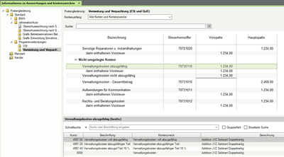

Lohn Hauswart als nicht umgelegt Kosten ausweisen
Sie können dem Konto einen Kontenzweck zuweisen, der unter den nicht umgelegten Kosten ausgewiesen wird.
So sehen Sie die möglichen Kontenzwecke:
  1. Stammdaten | Informationen zu Auswertungen und Kontenzwecken
  2. Postengliederung | Programmverbindungen | Vermietung und Verpachtung (ESt und GuE)
  3. Zum Posten nicht umgelegte Kosten scrollen
  4. Die möglichen Kontenzwecke werden unten angezeigt.
Wie Sie den gewünschten Kontenzweck hinterlegen, können Sie hier in Kapitel 3.3 nachlesen.
