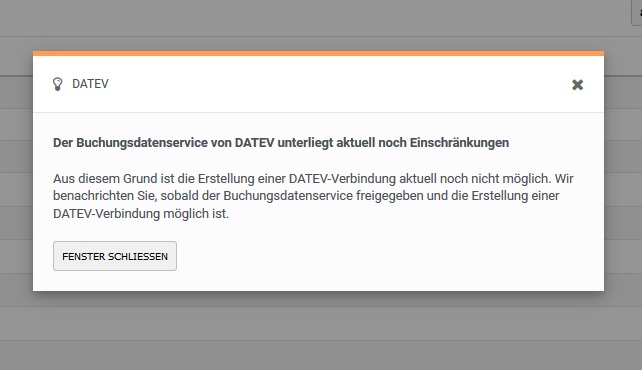

Hallo Susanne,
ja, durch die Verbindung DATEVconnect online zum DATEV Rechenzentrum werden die Buchungsstapel aus Amainvoice für Erlöse, Abrechnungen und Warenverbringungen direkt in das Rechenzentrum gesendet und können in der Kanzlei dann über Kanzlei Rechnungswesen abgerufen werden.
Ebenso ist es möglich, bei Bedarf die Belegbilder der Erlösrechnungen in Unternehmen online direkt zu übertragen.
Es ist kein Einrichtungstermin in irgendeiner Form notwendig. Vielleicht hat Du diese Meldung mit dem Einrichtungsservice von DATEV verwechselt, der Steuerberater dabei kostenlos unterstützt, die korrekte Einrichtung des Buchungsdatenservices vorzunehmen. Hier geht es im Wesentlichen um die Bestellung des Smart Login's und die Zuweisung der korrekten Rechte um die Datenübertragung dann aus Amainvoice zu ermöglichen.
In der Konfiguration innerhalb Amainvoice ist nur auf zwei wesentliche Dinge zu achten:
1. Die DATEV-DVD Version muss auf "ab Version 12" eingestellt sein.
2. Die Übertragung der Belegbilder wird mit der Einstellung "DATEV Unternehmen online" "Ja / Nein" gewählt.
3. Speichern
Mit dem Klick auf Punkt 4 (DATEV Schnittstelle Logo) wird dann die Verbindung zum DATEV Rechenzentrum hergestellt.
Um die Daten per Buchungsdatenservice dann zu übertragen ist auf der rechten Seite eine Themen Tour (Interaktive Hilfe), die Schritt für Schritt die Übertragung erklärt.
Alles weitere verhält sich dann identisch wie schon bisher, da diese Funktion ja nur den Datenaustausch zwischen Amainvoice und dem DATEV Rechenzentrum vereinfacht.
