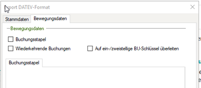

Exportieren der Buchungsstapel (Primanota) aus DATEV.
Dann Import der exportierten Buchungsstapel (Primanota) in Addison.
Man kann die gesamten Buchungsstapel aus (Kanzlei)Rechnungswesen über die Funktion "Export DATEV-Format"
auslesen.
