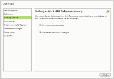

In DUO in der Belegübersicht auf Einstellungen klicken:

im DUO sieht das so aus:
wie wichtig ist die zweite Option, die bei Ihnen ja aktiviert ist?

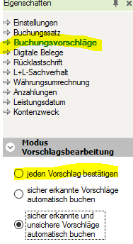

Vielleicht auch mal die Voreinstellungen der Eigenschaften in Karewe --> -Belege buchen- prüfen:

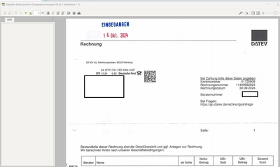

Hallo Frau Neumann,
so sieht der Belegviewer aus. Gleichwohl wird in der Buchungszeile Betrag, Steuerschlüssel, Belefeld1, Datum mit den korrekten Werten vorbelegt. Nur fehlt die Vorbelegung im Feld Gegenkonto und Konto.

Der auf Ihrem Screenshot dargestellt Beleg würde keine Ergebnisse über die OCR liefern.
Inwieweit zurückgeschriebene Buchungsinformationen aus der Historie vorhanden sind, müsste anhand der personenbezogenen Daten im Service beurteilt werden.
Ggf. war in dem Screenshot aber auch der Buchungsmodus auf inaktiv gesetzt, und die OCR Erkennung wird deshalb leer angezeigt.

Hallo Herr Thaler,
den Namen des Rechnungsempfängers habe ich natürlich unkenntlich gemacht.
Im DUO und im Belegviewer ist alles lesbar und sollte über die OCR erkannt werden
