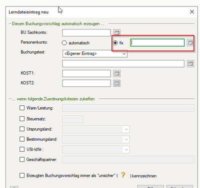

• es gibt einen Lerndatei Eintrag zu diesem Debitor, bei dem kein Kriterium eingetragen ist
• dieser Debitor ist in den Grundeinstellungen Standard eingetragen
Prüfen Sie Ihre Lerndatei Einträge zu diesem Debitor über Stammdaten Lerndatei und ändern diese bei Bedarf.
 Lerndateieintrag für Bank anlegen oder ändern

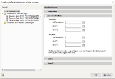

Die Grundeinstellungen finden Sie im Fenster Buchungsvorschläge erzeugen unter Einstellungen bearbeiten über den Link Bank.
Es öffnet sich das Fenster Einstellungen Bank-Buchungsvorschläge erzeugen, dann auf Standardkonten.

"Die Grundeinstellungen finden Sie im Fenster Buchungsvorschläge erzeugen unter Einstellungen bearbeiten über den Link Bank.
Es öffnet sich das Fenster Einstellungen Bank-Buchungsvorschläge erzeugen, dann auf Standardkonten."
In diesem Fenster sind auch keine Einträge drin.

kann es sein, dass unter
Stammdaten -> Lerndatei -> Rechnungsausgang ein fixes Personenkonto hinterlegt wurde?
Karl74
Nachricht 6 von 8
374 Mal angesehen
Danke für die schnelle Antwort, aber da ist leider auf kein Eintrag.
