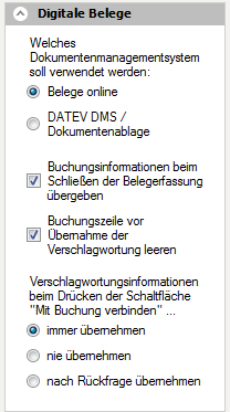

was habe ich vergessen, wenn auf meinen bereits gebuchten Belegen, der gebucht Stempel fehlt?
bfit
Nachricht 2 von 9
2607 Mal angesehen
eventuell haben Sie vergessen die Buchungsinformationen aus Kanzlei-Rewe nach UO zu übergeben.
Damit dies automatisch erfolgt, müssten Sie unter Einstellungen - Digitale Belege den Haken bei "Buchungsinformationen beim Schließen der Belegerfassung übergeben" setzen (s. u.).
