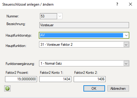

Haben Sie schon getestet, ob Ihnen ein indiv. Steuerschlüssel weiterhilft?
zB:

Danke Herr Hausmann.
Das scheint mir möglich zu sein. Komplett in Vorsteuer buchen und dann 19% vom Nettobetrag auf VoSt Folgeperiode abz. umbuchen. Ich werde dies testen.
