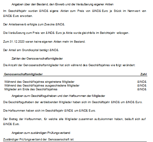

bei einer GmbH wird im Anhang dies angezeigt.
als Bedingung ist die gespeichert
Sollte aufgrund der Auswahl bei einer GmbH der Text nicht inaktiv sein?
Tax
tax

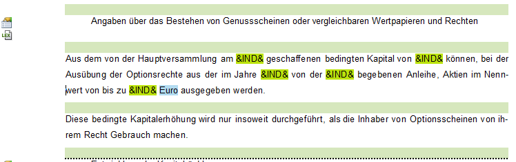

tax
Nachricht 3 von 12
518 Mal angesehen
bei den Angaben unter der Bilanz einer GmbH erscheinen diese Textbausteine:
Mache ich etwas falsch? Da kann doch nicht sein.

in einem Bericht würden Sie die in Kanzlei-Rechnungswesen in den Stammdaten eingestellte Unternehmensform z.B. GmbH nun in roter Schrift im Bedingungsassistenten angezeigt bekommen und der Text wäre dann inaktiv. In einer Vorlage bekommen Sie den Text aktiv angezeigt und im Bedingungsassistenten ist keine rote Schrift erkennbar. Der Screenshot sieht nach einer Kanzleivorlage aus? Wenn es sich um einen Bericht handelt, dann würden wir den Sachverhalt vom Service Bilanzbericht gerne einmal ansehen.

die Vorlage "Angaben nach dem MicroBilG" enthält auch Texte für die Unternehmensform "Genossenschaft".
Diese Texte werden aber bei der Neuanlage bzw. bei der Nutzung dieser Vorlage mit Hilfe des Bedingungsassistenten automatisch inaktiv gesetzt, wenn es sich nicht um ein Mandat mit der Unternehmensform Genossenschaft handelt. Dann greift die Anzeigebedingung "Wird inaktiv, wenn Unternehmensform z.B. GmbH" und der Text erscheint nicht im Dokument.

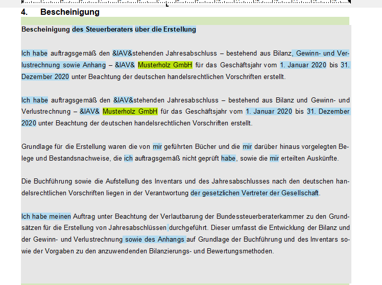

Hallo Herr Fischer,
der Anhang sieht mittlerweile sehr gut aus, durch das manuelle umstellen der Rechtsform in Bilanzbericht.
Haben Sie noch einen Tipp für mich warum die Bescheinigung nicht erscheint?
Tax
Frank_Fischer
Nachricht 12 von 12
472 Mal angesehen
bei der Frage "warum Passagen/Texte inaktiv sind" hilft häufig das folgende Dokument weiter. Wie dort im Vorgehen beschrieben, hilft bei der Prüfung der Ursache oft die unter Punkt 2 beschriebene Infozeile weiter:
