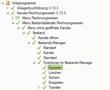

Klingt fast nach einem Rechteproblem. Da es vorher schonmal funktioniert hat: Wurde etwas umgestellt?
Sitzt dieses Recht hier richtig?

In die Rechteverwaltung (nicht online) habe ich leider keinen Einblick, aber falls das nicht über ein Update kam, dürfte da nichts geändert worden sein. Ich denke dann müsste auch bereits ein Schritt früher das "Kopieren" ausgegraut sein, oder? Also bereits in den Basisfunktionen. So würde ich es zumindest erwarten...
Werde es aber zur Sicherheit mal abklären...
