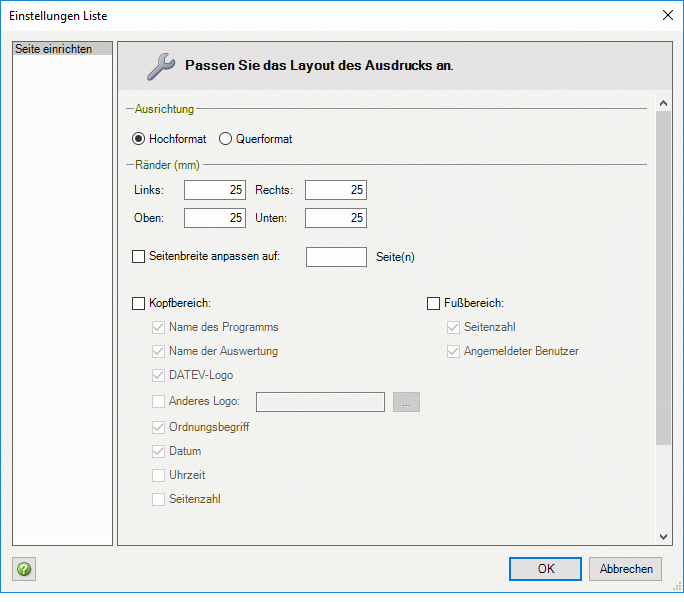

4. Jetzt mit rechter Maustaste das Kontextmenü aufrufen und "Liste drucken" wählen.
Einstellungen wie folgt:
Druckbereich: Markierte Zeilen
Spalten: Bestimmte Spalten (Dateityp, GUID). "Dateityp" deswegen, weil man später einfacher Suchen/Ersetzen durchführen kann im Texteditor.
Seite einrichten: Ausrichtung Hochformat, Kopf- und Fußbereich ausschalten
5. anschließend bestätigen, so dass die Daten in eine PDF-Datei geschrieben werden (hab hier PDF-Creator, der danach über den Adobe Viewer die Daten sofort anzeigt).

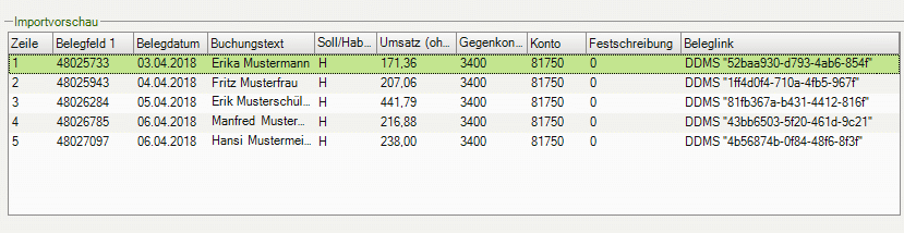

8. Nun öffnet man mit Excel (Doppelklicken der Dateien genügt) sowohl die ursprüngliche CSV-Datei mit den Buchungssätzen als auch die Datei mit den GUID-Codes.
Die Spalte der GUID-Datei dokumente.csv wird mit CTRL-C kopiert und einfach als neue Spalte bei der Buchungssätzen-Datei eingefügt. Das ergibt nun folgendes:Datev_2018_05_02_10.gif
Die Datei speichern und Excel beenden (sonst kann es sein, dass DATEV die Datei nicht importieren will). In der CSV-Datei sind bedingt durch Excel ggf. mehrere doppelte Anführungszeichen hintereinander enthalten (hinter DDMS). DATEV stört sich beim Import aber nicht daran.
9. Der Import im DATEV-RW geht dann recht schnell. Als erstes einen neuen Buchungsstapel eröffnen (damit hat man später in der Primanota eine bessere Übersicht), dann Bestand -> Import -> ASCII-Daten.
Das Import-Format sollte natürlich vorher festgelegt werden. Dann erscheint bei Auswahl der Datei alles schön sortiert (Festschreibekennzeichen am besten immer 0, falls man nach dem Import noch was anpassen will):
Danach auf "Verabeiten und schließen". Das war's auch schon 🙂
