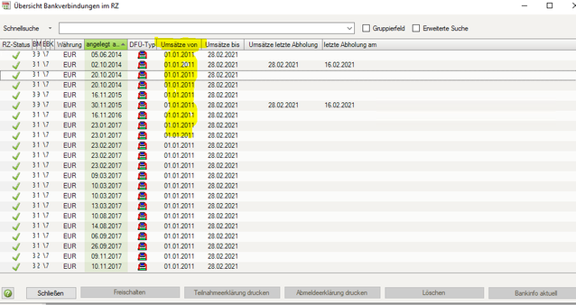

ich habe folgendes Problem und hoffe das mir irgendwer helfen kann 🙂
Mandanten nutzen unter Ihrer eigenen mandantengenutzten Beraternummer Datev Unternehmen Online. Dazu haben wir den Abruf der Kontoumsätze durch das Rechenzentrum angelegt ( Unternehmen Online und Kanzlei Rechnungswesen stimmen von den Beraternummern überein).
Jetzt stehe ich aber vor dem Problem das ich keinerlei Zugriff auf die Bankumsätze habe und somit ich auch keine Bankumsätze in die Buchhaltung übernehmen kann, geschweige den der Mandant in Unternehmen Online seine Umsätze sieht und ggf. auch Überweisungen tätigen kann.
Weiß jemand , wo vielleicht mein Fehler liegt?
Vielen Dank schonmal im Voraus.
Liebe Grüße
Theresa

Also haben Sie RZ-Bankinfo eingerichtet, das Formular ausgedruckt und den Mandanten unterschreiben lassen? Ist das Produkt RZ-Bankinfo in den Service Anwendungen unter Mandantenverwaltung RZ > Mandantenübersicht zu finden? Welche Quelle ist bei der betreffenden IBAN hinterlegt?

RZ Bankinfo ist eingerichtet, Formular wurde auch gedruckt und durch den Mandanten unterschrieben an die Bank weitergegeben.
Die Bankverbindung ist der Übersicht der gespeicherten Banken im Rechenzentrum auch vorhanden mit grünen Haken.
Als Quelle ist das Datev Rechenzentrum angegeben.
Also alles so wie es sein müsste , aber leider kein Abruf der Umsätze möglich.

Du schreibst, dass die Bankverbindung in der Übersicht Bankverbindungen RZ mit dem grünen Haken gekennzeichnet ist, das bedeutet eigentlich, dass zumindest im REWE der Abruf der Bankumsätze klappen müsste....🤔 was kommt den für eine Mitteilung, wenn du hier den Abruf über Daten holen anstößt ?
Ich vermute fast, dass in den Stammdaten Bank im REWE und auch in DUO die Einstellungen nicht zu 100 % passen. Es kann natürlich auch sein, dass die Bank noch keine Daten bereitgestellt hat...wie lange hat der Mandant denn schon die Teilnahmeerklärung bzw. weißt du wann er sie weitergeleitet hat ?

es kommt nur die Mitteilung das keine Daten verarbeitet werden konnten.
Laut den Übersichten müssten ab dem 12.04.2021 Bankumsätze abrufbar sein, aber dies geschieht nicht.
Also in Unternehmen Online und auch in Kanzlei Rechnungswesen ist jeweils ausgewählt, dass die Umsätze aus dem Rechenzentrum kommen sollen.

Des Rätsel Lösung war ein Fehler bei der Bank, die hatten das nicht richtig verarbeitet.
