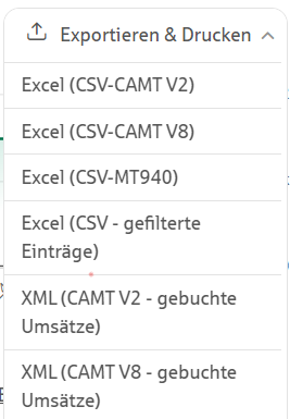

... auf den Websites der Banken werden gerne auch mehrere unterschiedliche Exportformate für Bankumsätze angeboten, und von Bank zu Bank kann sich das 'Angebot' stark unterscheiden
Beispiel: Export-Optionen einer SPK

... witzig ist, dass man bei der o.g. SPK mit den Formaten "CSV-CAMT V2" und "CSV-CAMT V8" Bankumsätze rückwirkend bis zu ca 2 Jahren exportieren kann, mit dem Format "CSV - gefilterte Einträge" aber sogar exakt 3 Jahre.
Die Datensätze sind in diesem Format zwar deutlich kürzer, enthalten aber trotzdem noch die erforderlichen Daten für eine Buchung

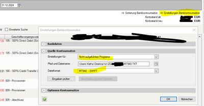

wir importieren für z.B. Jahresfibus auch die vom Mdt. eingereichten MT940.txt Dateien in Kanzlei- Rewe (unter /Auswertungen/Bankkontoumsätze/Einstellung Bankkontoumsätze), um dann die kompletten Bankkontoumsätze des Jahres rückwirkend in der Buchhaltung zu verarbeiten:
So wie ich die bisherigen Infos verstanden habe, funktioniert dies mit einer "camt.053 Datei" zukünftig nicht mehr?

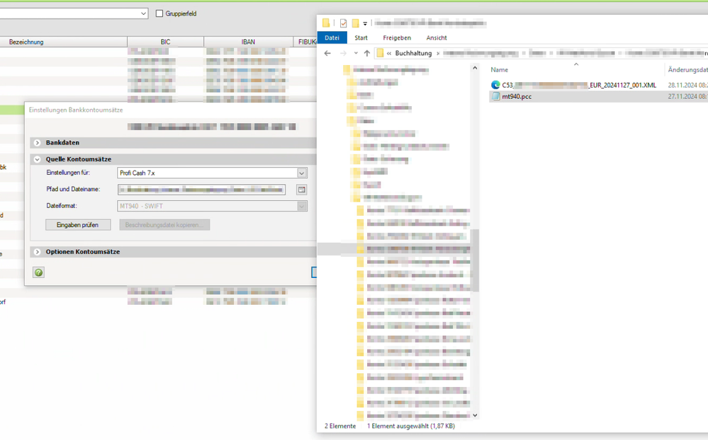

Hallo, wir rufen ebenfalls täglich unsere Bankkonto Umsätze per ProfiCash 12 ab. Bisher haben wir dabei immer MT940 Dateien erhalten. Anschließend haben wir diese über diesen Import Dialog im Rechnungswesen importiert. Wir haben nun testweise ein Konto auf CAMT053 umgestellt. Diese .xml Datei haben wir darauf erhalten.
Kann ich diese nun wirklich nicht im Rechnungswesen importieren?
Muss ich hierbei die Importeinstellung ändern, ich habe keine gefunden die CAMT als Format anbietet.
Oder muss ich hier den (kostenpflichtigen?) RZ-Bankinfo Dienst nutzen?
