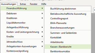

Prüfen Sie einmal mittels Bank/Kassenbericht die Salden um herauszufinden ab wann es hakt.

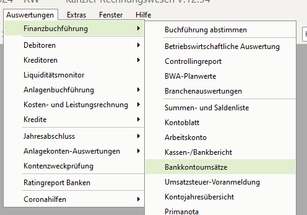

Meine Favoriten zur Abstimmen sind der Kasse-/Bankbericht, Bankkontoumsätze und das Kontoblatt.
