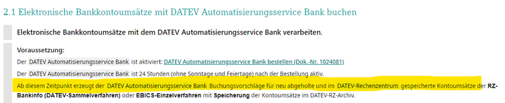

Ich habe heute, also nachdem ASB aktiv war die Bank 08/2024 bis zum 21.08.2024 eingespielt (der Abruf erfolgt ja jetzt automatisch nach der Umstellung). Ergebnis war wieder 0 zugeordnete Buchungen.
Muss ich wohl noch weiter für die Umsätze danach abwarten.
Wolfgang_Wehner
372 Mal angesehen
Hallo @frgntz,
ich möchte die Aussage im Hilfe-Dok. noch weiter konkretisieren:
Nach Aktivierung des Automatisierungsservice Bank erzeugt die KI Buchungsvorschläge für Kontoumsätze, die nach der Aktivierung NEU VON DER BANK geholt wurden und im DATEV-Rechenzentrum gespeichert sind (= das Holen der Umsätze nach Kanzlei-Rechnungswesen spielt also keine Rolle).
Sorry für das Missverständnis - ich werde das Hilfe-Dok. ergänzen - und zukünftig viel Spaß mit dem Automatisierungsservice Bank.
Wolfgang Wehner
frgntz
360 Mal angesehen
Vielen Dank für die Ergänzung. Ich habe jetzt nochmal komplett neue Buchungsvorschläge für die letzten 5 Tage geholt und die Zuordnung durch ASB hat funktioniert.
