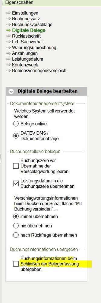

Digitale Belege buchen (Vorschläge) oder als Stapel? Mit ASB?
Diese Informationen kommen generell aus altem Buchungsverhalten. Wenn korrigiert wird und diese Infos an DUO zurückgeschrieben werden (Einstellung unter Rewe) sollte es künftig nicht mehr passieren.

vielen lieben Dank, dann werde ich da mal ein Auge drauf halten, denn der Januar ist der erste Monat, der mit DUO gebucht wird und den entsprechenden Haken habe ich eh gesetzt.
