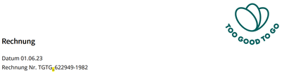

Ich habe heute mit der App TooGoodToGo Lebensmittel gerettet und dabei vom Anbieter eine Rechnung mit 7% Steuer erhalten. 3x dürft Ihr raten, wie die Rechnungsnummer lautet 😂.
Soll ich denen auch mal schreiben: das geht mit DATEV nicht? Ich schätze: deren eigene Buchhaltung wird nicht mit Kanzlei Rechnungswesen gemacht 😆.
