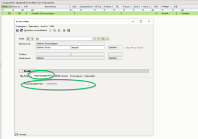

ich habe genau das Gegenteil als Problem.
Bei mir wird das Konto im Anlagespiegel mit ausgegeben (siehe Foto), obwohl ich es umgegliedert habe in die sonstigen Vermögensgegenstände, da die Darlehen eine geringe Laufzeit haben und somit nicht in das Anlagevermögen und somit auch nicht zum Anlagespiegel gehören.
Ich habe versucht das Konto zu ändern unter Details, Anlagespiegelfunktion kann ich leider nichts ändern (Siehe Foto)
Kann mir jemand vielleicht helfen?

Hallo @Beelzebub
Inventare auf Konten des Anlagevermögens werden immer in den Auswertungen ausgegeben. Eine Umgliederung über den Kontenzweck reicht hier nicht aus. Die Anlagenspiegelfunktion ist für den Ausweis in den Auswertungen nicht relevant.
Das Konto kann nicht "einfach" ins Umlaufvermögen umgeschichtet werden.
Am besten ist es, dieses Konto insgesamt (in der Fibu und in Anlag) richtig zu stellen, also auf das richtige Konto im Umlaufvermögen zu buchen.
Umgehungsmöglichkeit:
Im Inventar, in der Registerkarte Stamm, kann die Vermögensart Umlaufvermögen eingestellt werden.
Diese Einstellung ist allerdings nur im Jahr des Zugangs möglich und wirkt sich auf alle Wirtschaftsjahre aus.
Bei dieser Einstellung ist das Inventar nicht in der Auswertung zum Anlagevermögen enthalten.
