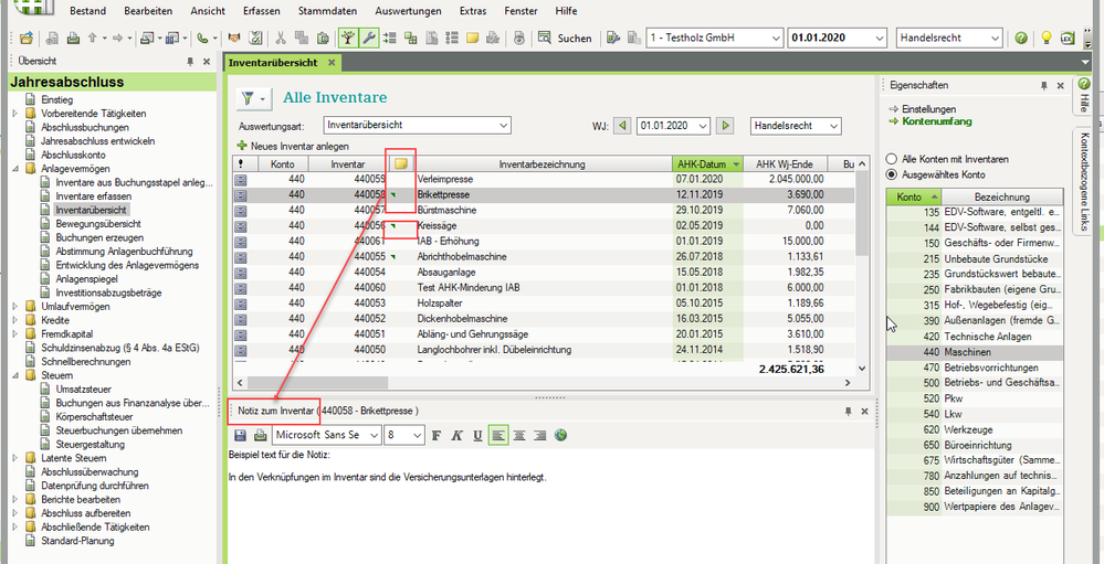

Vielleicht weiß auch jemand, wie man beim Inventar hinterlegte Notizen in der Übersicht anzeigen lassen kann. Bei mir erscheint dort nur das kleine grüne Dreieck. 🙄

Über Ansicht/Notiz kann der Inhalt der Notiz angezeigt werden (im unteren Bereich der Inventarübersicht). Dieses Fenster kann fixiert werden. Durch Anklicken der betroffenen Inventare (am grünen Dreieck erkennbar) können Sie dort nacheinander die dazugehörigen Notizen einsehen.

Kleine Ergänzung zu den Notizen im Inventar: Vielleicht hilft Ihnen dieser Screen-Shot weiter.
Über Ansicht | Notiz rufen Sie das Fenster zu den Notizen auf.
