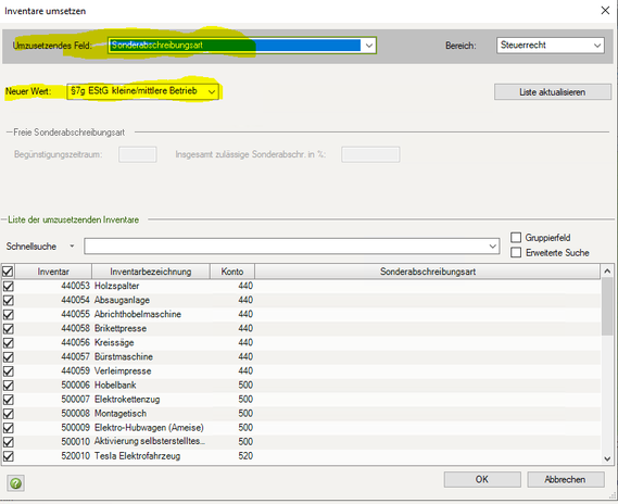

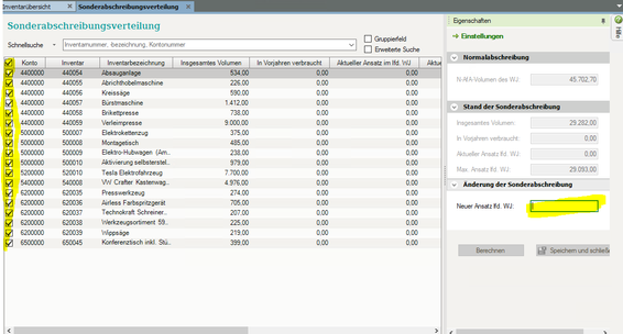

Wenn Sie sich in der Inventarübersicht im Bereich "Steuerrecht" befinden, können Sie im Kontextmenü übver die Auswahl "Sonderabschreibungsverteilung" die Bewegung "Sonderabschreibung" inventarübergreifend anlegen und somit relativ einfach das Abschreibungsvolumen optimieren.
Wichtig dabei ist, dass eine Sonderabschreibungsart in den Stammdaten des Inventars hinterlegt ist. Diese Hinterlegung können Sie massenhaft ebenfalls über das Kontextmenü und die Funktion "Inventare umsetzen" durchführen.

Vielen Dank!
Das mit dem Kontexmenü hat super geklappt.
