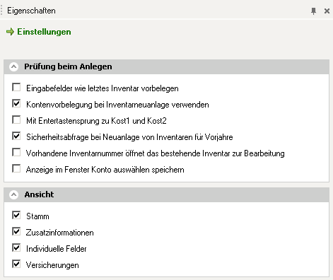

1. Gehen Sie mal in die Inventarübersicht und klicken auf Neues Inventar anlegen. Das sind die Standardeinstellungen für Eigenschaften (die Eigenschaften ggf. über Ansicht einblenden):
Vielleicht ist da bei Ihnen der Haken drin bei Eingabefelder wie letztes Inventar vorbelegen? Probieren Sie aber auch mal die anderen Einstellungen, wie gesagt, im Bild sind die Standardeinstellungen.

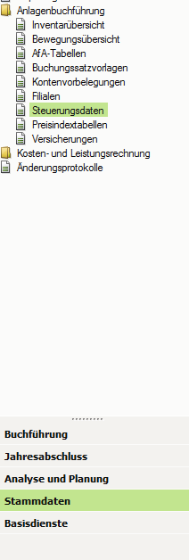

2. Grasen Sie mal durch die Stammdaten
> Anlagenbuchführung:

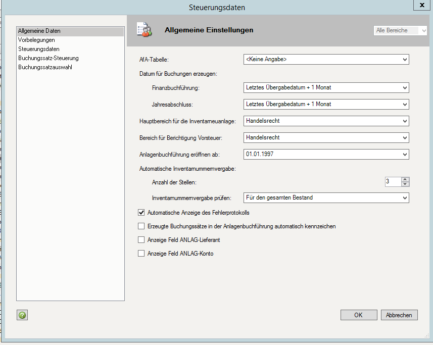

Die DATEV schreibt dazu, wenn unter Stammdaten / Anlagenbuchführung / Steuerungsdaten im Bereich Allgemeine Angaben unter automatische Inventarnummernvergabe bei den Anzahl der Stellen eine 0 steht wird die Kontenzuordnung nicht geprüft. Vielleicht liegt es daran
sabineh
Nachricht 7 von 17
945 Mal angesehen
Vielen Dank für Ihre Antwort, ich habe die Einstellungen gerade geprüft, leider ist das auch nicht der Fehler. Die Einstellungen stimmen, Anzahl steht auf 3. Der einzige Unterschied ist, dass bei diesem Mandanten der Bereich für Berichtigung Vorsteuer steuerrechtlich gebucht wird und im Jahresabschluss das höchste Buchungsdatum am PC zugrunde gelegt wird. Ich denke aber nicht, dass dies der Grund dafür sein dürfte.

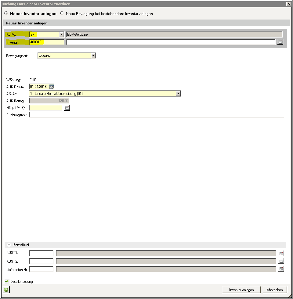

Bei mir tritt nun nämlich exakt das gleiche Fehlverhalten auf. Ich hatte ein Inventar mit einem Buchwert von 0,00 Euro von Konto 480 auf Konto 27 umgesetzt und dabei die ursprüngliche Inventarnummer 480008 beibehalten. Buche ich nun das Konto 27 an, wird mir stur die nächste freie Inventarnummer des Kontos 480 vorgeschlagen:
Beim Bebuchen aller anderen Konten passiert dies nicht. Alle hier im Thread genannten Lösungsansätze bin ich selbstverständlich bereits durchgegangen und auch die LEXinform/Info-Datenbank habe ich (erfolglos) zu Rate gezogen.

In diesem Fall war es jedoch gewünscht, dass die Inventarnummer bleibt. Wir hatten das Mandat erst vor einiger Zeit übernommen. Bei dem Inventar handelte es sich um einen USB-Dongle, der als GWG gebucht und abgeschrieben worden war. Bei der von uns erbetenen Überprüfung des Inventars seitens des Mandanten wurde lange gerätselt, was dies für ein Dongle sei. Dann stellte sich heraus, dass er zu einer Software gehört (wie eine Smartcard). Daher die Umsetzung auf Konto 27 EDV-Software. Die Nummer sollte allerdings erhalten bleiben, damit der Bezug erhalten bleibt.
Bleibt noch meine Frage offen: Was muss ich einstellen, damit bei Neuzugängen auf Konto 27 wieder 27er Inventarnummern vergeben werden?
Viele Grüße & Ihnen ein schönes Wochenende.
Monika_Miederer
Nachricht 12 von 17
945 Mal angesehen
Hallo 0815,
wenn Sie den Bezug SmartCard/Software in der Inventarbezeichung hinterlegen, dann könnten Sie das Inventar korrekt auf eine 27er Inventarnummer bekommen und den Bezug nicht verlieren. Bei weiteren Neuzugängen wird dann auch wieder eine 27er Inventarnummer vorgeschlagen.
Wenn Sie die ursprüngliche Inventarnummer beibehalten versucht das System immer die nächst höhere Inventarnummer vorzuschlagen, dann bleibt Ihnen nur eins: Die vorgeschlagene Inventarnummer überschreiben.

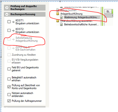

Unsere Mandantin nutzt Datev Rechnungswesen. Es fehlen die Punkte 'Anlag Soforterfassung' sowie div. Optionen unter 'Anlagenbuchführung'. Liegt es an fehlenden Rechten oder bietet das Programm die Möglichkeit nicht?
in dubio pro theo
aschreiber
Nachricht 15 von 17
629 Mal angesehen
Sie müssen zusätzlich das Programm Anlagenbuchführung lizensieren.
