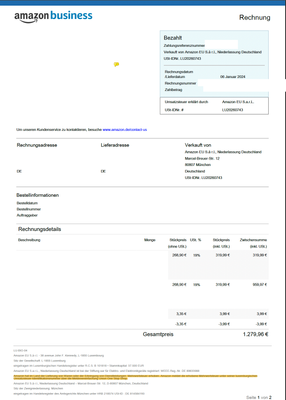

wir haben ein Amazon Business Konto mit eingetragener USt.-Nr., normal steht die USt-Nr. auch auf den Rechnungen.
Jetzt haben wir von Amazon Media eine Rechnung bekommen, Verkaufsland Luxemburg mit 19% USt und unsere USt.-Nr. steht nicht mit auf dieser Rechnung. Darf ich die USt. jetzt nicht in Abzug bringen?
Pocahontas1
Sofern dies der Fall ist, in dem Amazon für seinen Händler die (richtige deutsche) USt abgeführt hat, kann die USt m.E. auch gezogen werden.
Wenn aus Luxemburg geliefert wurde, darf die USt nicht gezogen werden.

Guten Abend zusammen,
aufgrund der neuerlichen Rechnungen von Amazon (seit 01.01.2024) bin ich auf diesen Beitrag gestoßen. Nun ist es so, dass in meinem Falle zwar auch die Luxemburgische Umsatzsteuer-ID verwendet wird, Verkäufer aber die Deutsche Amazon Niederlassung mit Sitz in München und Deutscher Umsatzsteuer-ID ist. Weiter heißt es unten auf der Rechnung:
"Amazon hat im Land der Lieferung von Waren oder der Erbringung von Dienstleistungen Mehrwertsteuer erhoben. Amazon meldet die erhobene Mehrwertsteuer unter seiner luxemburgischen Umsatzsteuer-Identifikationsnummer über die Meldevereinfachung Union One Stop Shop."
Meines Verständnisses nach, müssten nun doch trotz Umweg über die luxemburgische UStID in Deutschland (Lieferland) die MwSt. entrichtet sein, sodass ich mir entsprechend die Vorsteuer ziehen kann.
Könnt ihr meine Einschätzung bestätigen? Anbei ein Screenshot der Rechnung.
Herzlichen Dank vorab!
Da es sich um eine Amazon Business Rechnung mit hinterlegter USt-ID handelt, kann man m.E. davon ausgehen, dass dort die richtigen Werte ausgewiesen werden.
Klingt erst einmal komisch, dass die leistende ID eine LU... ist, aber wenn es eine IG Lieferung gewesen wäre, wären 0% ausgewiesen worden. Insofern würde ich die VSt auch ziehen.

Reverse charge gibt’s nur bei sonstiger Leistung 😉
