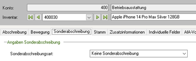

Sobald aber die Sonderabschreibungsart auf § 7g geändert wird (manuell oder wie bei mir halbautomatisch durch die Zuordnung des IAB) - keine Sonderabschreibung gebucht!!!

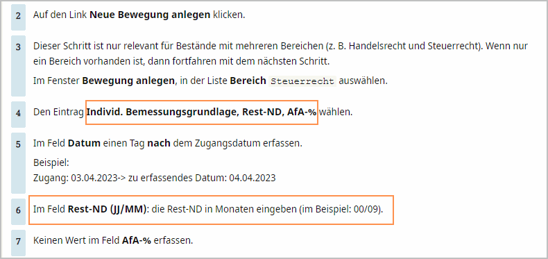

Ihr Vorgehen entspricht unserer Empfehlung: Über die Bewegung „Indiv. Bemessungsgrundlage, Rest-ND, AfA-%“ die Restnutzungsdauer in Monaten eingeben.
So wird die Lösung auch im Hilfe-Dokument 1020251 im Kapitel 4.1.1 beschrieben:

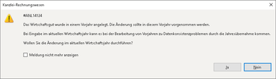

Wenn ich den Schlüssel zur Sonderabschreibungsart auf "keine Sonderabschreibung" ändern will erhalte ich diesen Hinweis:

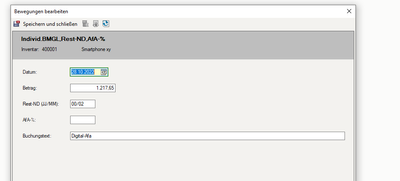

Kauf war in meinem Fall am 27.10.2022, also individuelle BMG ab 28.10.2022 mit 2 Monaten (00/02) angelegt:

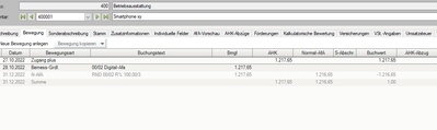

Das Resultat der Berechnung mit einem Restbuchwert von EUR 913,00 sehen Sie im Screenshot.

du musst bei den Bewegungen "Idividuelle BMG" die Afa 100% rauslöschen; da hast Du wohl "100%" manuell eingetragen und dann "sperrt" das die Berechnung (unten die Hinweislasche aufklappen).
Wenns das feld leer ist und nur die RND drin steht
schauts so aus wie du es willst
