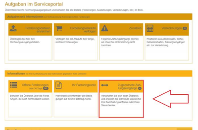

seit kurzem buche ich einen Pflegedienst. Die Zahlungseingänge kommen dabei vielfach über die BFS Abrechnungs GmbH. Unser Mandant schickt mir die Abrechnungsbelege als PDF zu. Mehrmals im Monat sind das Aufstellungen von 40 - 60 Seiten, für mich aktuell noch ein ziemlicher Zeitfresser.
Hat hier evtl. jemand Erfahrungen mit der Abrechnung über die BFS? Gibt es andere Möglichkeiten, die Zahlungsavis zu bekommen, so dass sie evtl. eingespielt werden können?

ich selbst nutze zwar kein BFS, habe aber bei meinem Softwareanbieter eine Anleitung gesehen, dass es möglich ist.
Reiter Sozial Factoring, Extras -> Zahlungseingangspakete
und dann
Am besten einen Abgeschlossenen Monat auswählen, dann auf "Zahlungseingangsdatei (Datev)".
