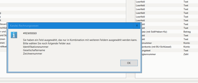

Hallo, ich möchte in einer Personengesellschaft Bankdaten per ASCII importieren und  gleich auch die Gesellschafterzuordnung (Gesellschafter 1-4). Ich dachte, es wäre über das Importfeld "Beteiligtennummer" möglich, dieses verlangt aber #REW90069, dass weitere Felder ausgewählt werden. Habe ich auch mal versucht, aber diese zwar zu ergänzen aber leer zu lassen, das funktioniert dann auch nicht. Es wäre doch ein leichtes, diese Informationen über die Beteiligtennummer zu importieren, so erfolgt ja auch die Abfrage beim Buchen.
Hat jemand eine Lösung hierzu?

Hmm... Bzgl. der Fehlermeldung weiss ich es auch nicht. Das Feld ist das genannte.
Mit der Kontenüberleitung komme ich gar nicht klar. Sie ist meiner Kenntnis nach auch nur geeignet, wenn Gesellschafterkonten einzeln gebucht werden oder wurden (Endnummernlogik). Ich möchte hier lediglich z.B. Konto 1800 mit der Gesellschafterzuordnung 1,2 oder 3 u.s.w. importieren.

Die folgenden Felder sind als eine Einheit zu betrachten:
107 Gesellschaftername
108 Beteiligtennummer
109 Identifikationsnummer
110 Zeichnernummer
Wenn einem individuellen ASCII-Format mindestens eines dieser Felder zugeordnet wurde, müssen auch die restlichen Felder der Einheit zugeordnet sein. Aus diesem Grund kommt die Meldung REW90069 hoch.
Für den Import reicht es aus, wenn die Felder Gesellschaftername und Beteiligtennummer in der einzulesenden Datei gefüllt sind.
Wenn Sie beim Import keine Konten aus der Importdatei überleiten wollen, benötigen Sie für den Import auch keine Kontenüberleitung.
