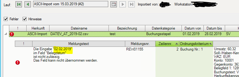

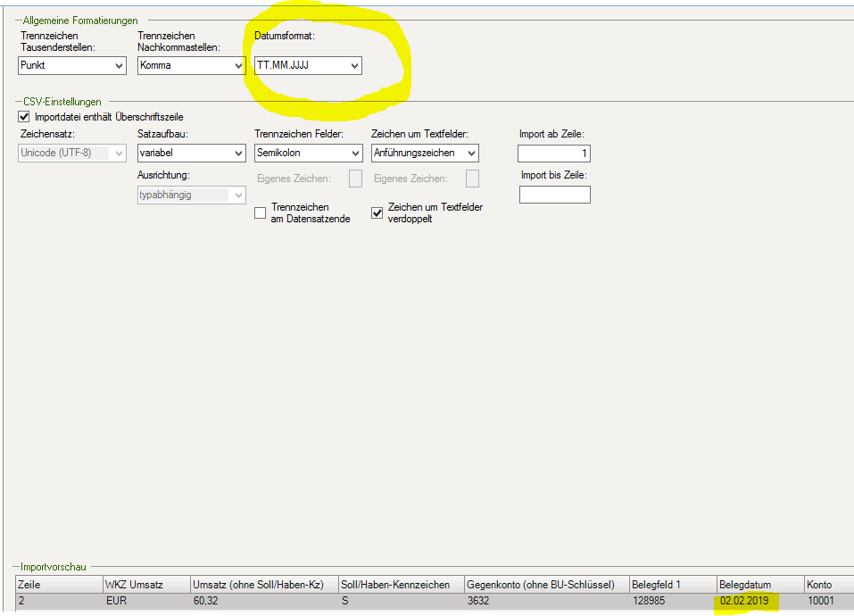

Unverständlicher Weise akzeptiert DATEV bei einem ASCII Import nicht mein Datumsformat im Format TT.MM.JJJJ.
In der Importvorschau wird das Datum angezeigt, es entspricht der eingestellten Formatierung.
Beim Import bekomme ich dann folgende Fehlermeldung
Ich kann das Datum in Excel auf das Format TTMM umformatieren, dann funktioniert es. Trotzdem interessiert mich, warum der Import in dem originären Datumsformat  nicht funktioniert.

Hallo XML,
prüfen Sie im ASCII-Import den Bereich Feldformatierungen.
Es kann sein, dass Sie im Belegdatum eine abweichende Formatierung eingestellt haben.
Chris Pollack
