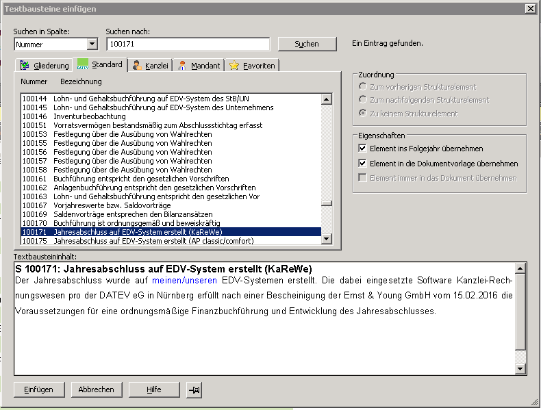

ich wollte heute in AP comfort in einem Bericht den üblichen Ordnungsmäßigkeitsvermerk für die Fibu (von Ernst & Young geprüft etc.) aktualisieren. Dazu suche ich normalerweise immer in den Textbausteinen.
Nun stelle ich aber fest, dass mir in der Textbausteinbibliothek zwar unter dem Reiter "Standard" unter der Nummer 100171 der aktuelle Textbaustein vorhanden ist und man diesen auch einfügen kann.
Leider - und das verwirrt mich - kann ich diesen NICHT unter dem Reiter "Gliederung" finden.

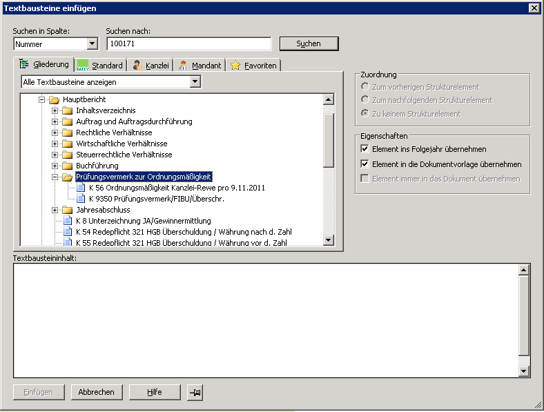

Dort werden doch (so zumindest mein Verständnis) die Textbausteine nach Gliederung sortiert. Suche ich dort unter Hauptbericht/Prüfungsvermerk, finde ich lediglich einen Kanzleibaustein.
Meine Frage: was mache ich falsch? Ist das ein Programmfehler? Fehlen hier Handschritte beim Installieren oder ist was nicht aktualisiert? Muss man etwa die Gliederungspunkte selbst bestücken ?!?!?

Sehr geehrter Anwender,
in Ihrer zweiten Abbildung ist zu erkennen, dass in dem Ordner Prüfungsvermerk zur Ordnungsmäßigkeit nur Kanzlei-Textbausteine mit der Kennung K liegen.
D.h. der Ordner wurde von ihnen in der Textbausteingliederung in der Vergangenheit individuell angelegt. Das ist möglich über das Kontextmenü.
Der gesuchte Textbaustein 100171 lag in der Version 10.6x als auch in der Version 10.7 bereits immer im Verzeichnis Hauptbericht/Jahresabschluss.
Wenn Sie im Register Gliederung den Textbaustein suchen, werden Sie auch direkt in den besagten Ordner geführt.
