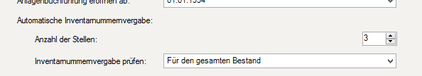

Wenn ich nur jetzt diese Eingabe finden würde:
Marco Brunzendorf

Hallo Herr Brunzendorf,
unter Steuerungsdaten/Allgemeine Daten:
Alexander Schreiber

Hallo Herr Schreiber,
vielen, vielen Dank noch für die hilfreiche Ergänzung. Jetzt passt es.
