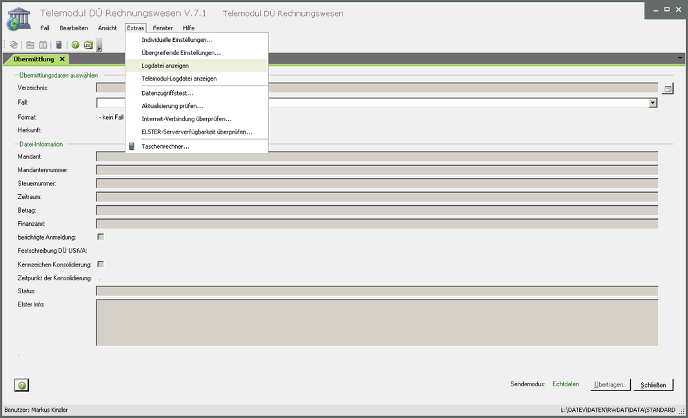

Liebe Community,
habe heute die UST VA 01.16 versenden wollen über Telemodul Internet ans Finanzamt udn dannkam diese Meldung.
  1. 17.02.2016 12:04:19 610101210 Fehler im Transferheader. Der ELSTER-Annahmeserver hat einen Fehler zurückgemeldet. Bitte werten Sie die Serverantwort aus..
Jahrelang hat's geklappt. Ich habe festgeschrieben und trotzdem funktioniert es nicht. Kann mir bitte jemand helfen.
Danke im Voraus.

Im Elsterprotokoll wird die genaue Ursache protokolliert
