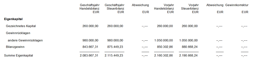

Entsprechend habe ich auf einigen Konten unterschiedliche Beträge im Handels- und Steuerrecht. In der Überleitungsrechnung werden die Beträge auch korrekt anzeigt, die Spalte "Abweichung" zeigt aber durchgehend 0,00 an.
Dokument 1007427 habe ich beachtet und die Buchung vorgenommen, immerhin stimmt damit der Gewinn der Steuerbilanz. Dass aber die Spalte Abweichung 0 ausgibt obwohl die beiden Vorspalten voneinander abweichen finde ich dennoch irritierend.

wir berechnen die Gewinnkorrekturen für das Steuerbilanzergebnis in der Überleitungsrechnung aus den Abweichungen zu den Bilanzposten. Da diese Gewinnabweichung gegenläufig in das Eigenkapital fließt, wird das Eigenkapital nicht in den Bilanzpostenvergleich einbezogen. Die Abweichungen in den übrigen Bilanzposten und die Gewinnabweichung im Eigenkapital würden sich in Summe auf "null" ausgleichen.
Die Darstellung mit der Null im Eigenkapital führt zu dem „irritierenden“ Ausweis.

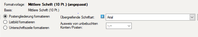

Sie können sich als Alternative eine Formatvorlage anlegen, bei der ein NIL-Wert (nicht vorhandener Wert) anstatt mit einer Füllnull mit -,-- angezeigt wird. Das würde dann wie folgt aussehen:
Ändern können Sie dies unter Ausgeben- Jahresabschluss.
1. Überleitungsrechnung markieren.
2. Im Zusatzbereich Eigenschaften Umfang und Varianten auf den Link Formatvorlage bearbeiten klicken.
3. Ausweis von unbebuchten Konten auf -,-- wechseln.
4. Speichern, bzw. speichern unter.
5. Neue Formatvorlage in den Eigenschaften auswählen und Auswertung aufbereiten.
